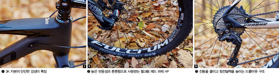

크로노는 3K 카본을 사용하고 프레임 내부 헤드 부분과 BB 부분에 주름을 제거하여 충격에 의한 응력집중을 방지하였다. 이로써 무게의 감소는 물론이고 내구성과 강성에서도 이점을 확보하였다. 헤드튜브는 내부를 정밀 가공하여 별도의 헤드컵이 없고, 직접 내부에 베어링을 장착하여 스텍의 높이를 줄이고 힘전달에서도 직결성을 높였다.
BB에 프레스핏을 사용한 것과 다이렉트 앞변속기를 사용하여 부드러운 변속감을 실현한 것도 이전 제품과 동일하다. 다만 기본 사양이 2단 체인링에서 3단 체인으로 변화된 모습이 눈에 띄지만 홈페이지에는 두 가지 중에서 선택할 수 있다고 나와 있다. 필자 개인적으로는 빠르고 변속감이 좋은 2단 체인링을 선호하는 편이다.
케이블은 브레이크를 제외한 나머지가 모두 안으로 들어가 깔끔한 모습이며, 뒷휠은 142x12mm 스루액슬을 사용하여 강성을 높이고 있다. 다만 요즘 최신 규격인 148x12mm와 앞포크에 110x15mm 부스트 규격을 사용한 모델도 나와 주었으면 했는데 조금 아쉽다.

크로노 17인치의 유효 탑튜브 길이는 580m이고 휠베이스는 1,068mm다. 헤드튜브의 각도는 71도. 대체적으로 요즘 최신 트렌드의 하드테일에 비하면 휠베이스와 탑튜브가 짧고 헤드튜브 각도는 서있는 편이다. 이러한 스타일은 숏턴과 구불구불한 싱글코스에서 재빠르게 움직일 수 있고, 업힐에서 좀 더 힘을 쓰기가 용이할 수 있다. 하지만 반대로 빠른 속력과 급경사의 내리막에서는 불리함으로 작용한다. 다만 스템이 6도가 업셋이 되어있는 세팅으로 다운힐에 유리한 편안한 포지션이다. 만약 업힐을 공격적으로 하는 이라면 뒤집어서 세팅하는 것도 방법일 것이다.
시승을 한 장소는 셔틀 트레일로 잘 알려진 대장동 이엑스오 코스였다. 대부분 올마운틴을 가지고 라이딩을 하는 곳이지만 이번에는 크로노 80을 가지고 오르내리면서 테스트를 진행하였다. 코스 자체가 급경사는 없지만 제법 속력을 낼 수 있는 곳이라 스피드를 올리며 주행성능에 초점을 맞추었다. 대체적으로 미들턴과 숏턴에서는 무난한 주행능력을 보여주었지만 짧은 휠베이스와 탑튜브는 높은 속력과 큰 턴에서 약점을 드러냈다. 하지만 테스트는 제품을 굉장히 높은 한계치까지 밀어붙이며 진행되므로 일반적인 주행에서는 큰 문제가 되지는 않는다. 반대로 한계치까지 밀어 붙일 수 있었던 것은 스루엑슬로 무장한 프레임과 펄크럼 레드파워 휠셋의 강성이 뒷받침되었기 때문이다. 더불어 락샥 시드 XX 포크와 시마노 XT 브레이크의 성능은 높은 속력에서도 불안함이 없이 일관된 성능을 보여주었다.
특히 10kg의 가벼운 무게는 순발력을 필요로 하는 업힐이나 댄싱에서 강력한 무기로 작용을 했고, 슈발베 로켓론 타이어는 추운 날씨에도 불구하고 훌륭한 접지력과 구름성을 보여주었다.
