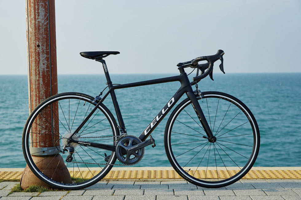

검은색 미끈한 바이크가 서 있다. 유선형이던 탑튜브가 직선으로 바뀌고, 시트스테이의 위치가 높아져 빈틈없이 치밀해 보인다. 군더더기 없이 깔끔한 무광블랙 프레임에 티탄실버 데칼이 세련됐다. 검정색 유광 데칼은 빛 반사 각도에 따라서는 시인성이 매우 낮기도 한데, 티탄 데칼은 어디서든 첼로라는 이름을 반짝거렸다.

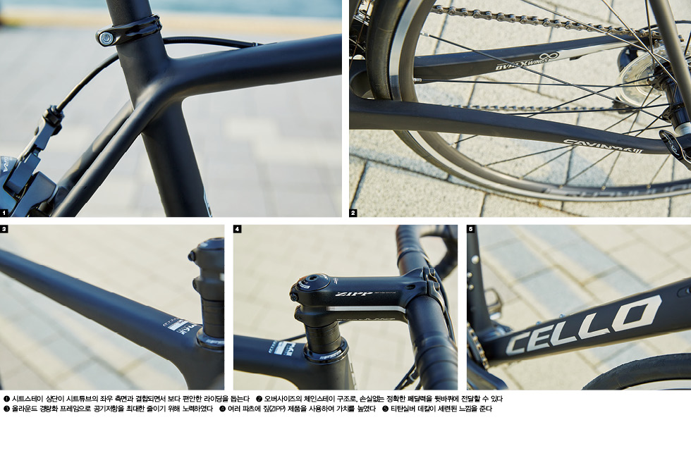

케인 마크 3는 고탄성의 하이 모듈러스 카본을 이용하며, ‘ACOT(Advanced Carbon Optimization Technology)’ 라는 기술을 통해 프레임 부위에 따라 카본의 강도와 탄성을 달리했다. 유한요소해석(FEA)을 통해 프레임의 특성을 파악해 완성도를 높이고 무게를 줄였으며, ‘HTR(High Toughness Resin)’이라는 고강성 레진을 사용해 충격 저항을 줄였다고 한다. ‘SCIT(Smooth Carbon Inside Tubing)’ 라는 기술은 프레임 헤드와 BB쉘 내부 표면을 균일하게 가공하여 한 부분에 가해지는 응력집중을 막아 내구성을 증가시키고 무게를 줄이는 효과가 있다. 덕분에 페달 제외 7.76Kg의 무게가 나온다. 초경량은 아니지만 가격대비 무게는 상당히 좋은 편이다. 뿐만 아니라 첼로의 모든 제품은 UCI 인증을 받아 기본적인 안전성 수준을 확보했다.
빠른 주행 중의 조향성이나 라이딩 안정성을 위한 테이퍼드 헤드튜브(Tapered Head System)의 하부에는 1.5인치의 오버사이즈 헤드셋 베어링이 장착되어(Intergrated Head Set) 포크와의 일체감을 준다. 이곳은 댄싱을 할 때 상당한 힘이 전달되는 부위인데 강도와 조향성도 좋았다. 핸들바는 초보자도 사용하기 좋은 콤팩트 타입의 짚(ZIPP) 서비스 코스 80으로 드롭바를 잡았을 때 편안한 포지션을 제공한다. 댄싱 시 앞으로 쏠리는 무게중심이 부담스러운 사람에게는 좋은 경험이 될 것이다.
‘다운튜브 다이렉트 패스(Down Tube Direct Pass)’는 내장된 변속케이블을 다운튜브와 BB쉘의 구조적인 단차 사이로 빼내게 한 디자인으로써 인터널 케이블 라우팅의 기술적인 완성까지 고려해 정비 및 보수에 수월한 장점이 있다. 또한 시마노 Di2 호환이 가능하며 배터리 장착을 위한 홀드와 교체형 케이블 스토퍼가 마련되어 있다.
