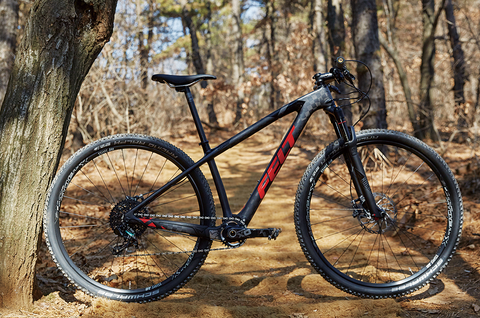

펠트의 외형을 보았을 때 가장 눈에 먼저 들어온 것은 특이한 격자무늬의 프레임이었다. 그다음으로 묵직해 보이는 29인치 휠과 매끈하게 생긴 락샥 시드 RL이 눈에 들어왔다. 디자인적으로 어디서 많이 본 듯한 데칼 컬러의 조합이 썩 마음에 들지는 않았다. 하지만 곧 자전거 위에 오르고 난 후 내가 받은 느낌은 첫인상과는 전혀 달랐다.

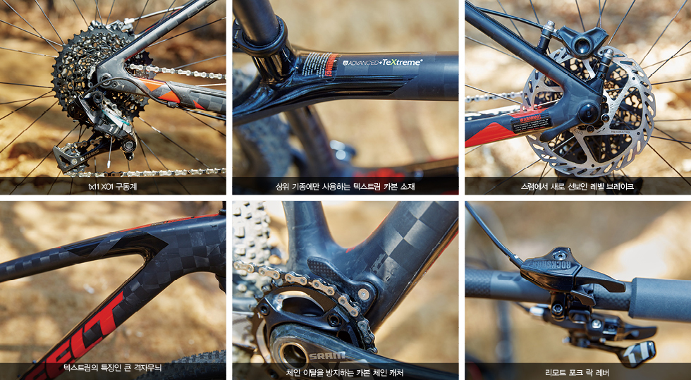

펠트에서는 자사의 카본 제품에 텍스트림(TeXtreme)이라는 소재를 많이 사용하고 있다. 산악자전거 뿐만 아니라 로드바이크의 상위 기종에도 사용하고 있는 최첨단 카본 소재다. 텍스트림은 기존 카본 직조와는 달리 최신 기술을 적용하여 최소한의 수지를 사용하여 울트라 고탄성 탄소 섬유의 단방향 스트립을 직조하는 방식을 적용하였다. 이로써 탄성과, 경량화 및 강성을 모두 만족하는 프레임을 만들 수 있는 것이다. 이 소재의 장점으로는 첫째, 얇은 카본 소재를 직조함으로써 경량화가 가능하고 둘째, 최적화를 통한 압착 및 합성을 통한 최적의 강도를 유지한다. 마지막으로 세 번째, 단면 두께를 최소화하여 가볍고 깨끗한 외관을 제공할 수 있다. 펠트 XC에서는 나인 원 이상 등급에서만 텍스트림 소재를 사용한다.

Specifications
프레임 UHC 어드밴스+텍스트림 카본
포크 락샥 SID SL, 원록 리모트, 100mm
크랭크셋 스램XO1 30T
핸들바 펠트 카본 31.8mm, 8mm rise, 720mm
스템 펠트 3D 31.8mm, 80mm
브레이크 스램 레벨 TLM
변속레버 스램 XO1
뒷변속기 스램 XO1
스프라켓 스램 XO1 11-speed, 10-42T
체인 스램 X1
안장 WTB 실버라도 레이스
시트포스트 펠트 카본 샤프트, 15mm오프셋, 27.2mm
휠셋 DT-Swiss X1800
타이어 슈발베 레이싱 랄프 에보 29x2.10
가격 6,200,000원
