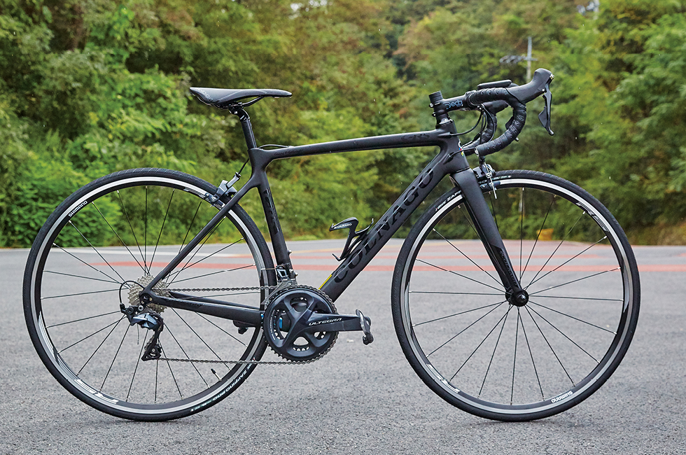

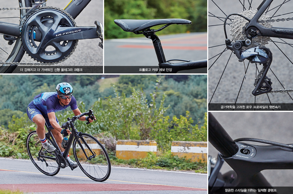

제원을 확인해 보면 프레임은 모노코크 방식의 풀 카본이다. 우리가 흔히 풀 카본이라고 알고 있는 제품 중에는 포크의 스티어러 튜브가 알루미늄인 경우가 많다. 구동계는 신형 울테그라 크랭크 50-34T에 카세트는 11-28T, 브레이크 또한 신형 울테그라 브레이크를 달고 나왔다. 스템과 핸들바는 데다 제품이고 안장은 프롤로고 OEM 안장이다. 시트클램프도 당연하다는 듯 일체형의 히든 웨지 타입으로 나오며 물통 케이지 또한 콜나고 로고가 들어간 보틀 케이지가 기본 창작되어있다.
2018연식이니 당연히 신형 구동계를 달고 나오지만 단가를 내리기위해 잔머리를 굴리지 않았다. 스프라켓이나 브레이크까지 모두 R8000을 사용한 점이 마음에 든다. 프레임 색상도 5가지나 되어 선택의 폭을 넓혔다. 타 브랜드의 경우 상위 등급으로 갈수록 색상이 한 가지나 두 가지만 나오는 경우가 많다. 거기다 사이즈도 42부터 45, 48, 50, 52, 54까지 다양한 편이라 키가 작은 여성에게도 선택의 폭을 넓혔다.

라이딩을 시작한지 얼마 지나지 않아 밸런스가 좋고 올라운드 프레임답게 업힐시 힘 손실이 없이 다 받아 주는 느낌을 받았다. 아마도 요즘 대세인 콤팩트해진 리어앵글에서 오는 효과가 더해진 듯하다. 어떠한 포지션을 잡아도 마찬가지다. 변속기 또한 신형으로 바뀌면서 스트로크가 짧아져 업힐에서 부담없는 변속감을 보장해준다. 적은 힘으로도 변속이 빠르고 특히 앞변속기에서 체감 효과가 컸다.

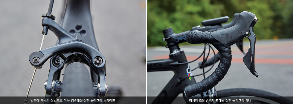

다운힐에서는 살짝 젖어있는 노면과 길이 들지 않은 타이어로 공격적으로 타지는 못했지만 신형 울테그라 브레이크의 높아진 제동력은 느낄 수 있었다. 부스터가 삽입이 되면서 기존 브레이크보다 적은 힘으로도 제동이 보장된다. 브레이크의 신뢰도가 상승하면 레이스나 투어에서 재미가 배가 된다는 것은 누구나 알고 있을 것이다.

프레임 콜나고 C-RS
앞포크 콜나고 C-RS
핸들 스템 데다 ZERO
핸들바 데다 RHM02
브레이크 시마노 울테그라 BR-R8000
시프트 레버 시마노 울테그라 ST-R8000
앞 변속기 시마노 울테그라 FD-R8000-F
뒤 변속기 시마노 울테그라 RD-R8000
크랭크 시마노 울테그라 FC-R8000 50X34
스프라켓 시마노 울테그라 CS-R8000 11-28T
체인 시마노 CN-HG601
휠세트 시마노 WH-RS010
타이어 비토리아 자피로 프로 G+ 700X25C
안장 콜나고(프롤로고 OEM)
시트 포스트 콜나고 ALLOY
가격 3,200,000원
