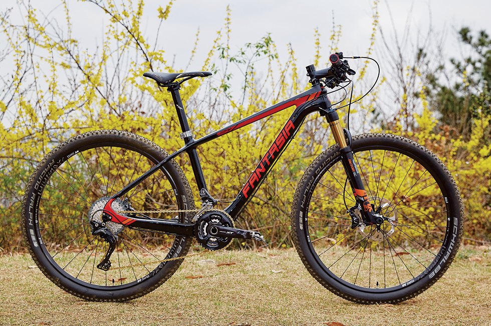

엘파마는 국내 산악자전거를 대표하는 브랜드 중 하나다. 이런 명맥을 잇기 위해 2014년부터 27.5인치 프레임 연구 개발에 착수, 엘파마 선수들과 함께 환타시아 G를 만들어냈다. 그리고 최고급 차체인 환타시아 G의 이란성 쌍둥이라고 볼 수 있는 보급형 카본자전거인 환타시아 S7이 탄생했다. 환타시아 G와 카본 소재만 다르고 같은 지오메트리를 갖춘 까닭에 최고의 DNA를 갖고 있으며 가격 또한 합리적인 수준에서 만나 볼 수 있는 장점이 있는 프레임이 바로 환타시아 S7이라고 할 수 있다.
프레임
S7 프레임은 토호의 UTS50 및 토레이의 T700 카본섬유를 사용하고 있다. 카본 프레임 성형시에 카본 조직의 결합을 강화하고 품질을 높이기 위한 EPS/TPU 몰드를 사용했다. 이 방식은 프레임 내부의 주름을 없애 매끈한 표면을 가진다. 엘파마 카본 프레임 전 모델에 이 방식을 사용했다고 한다.

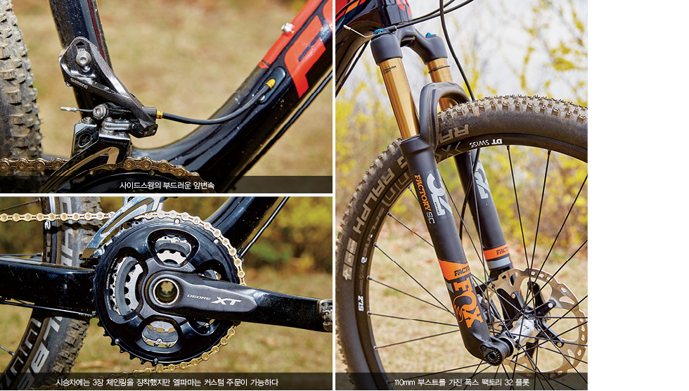

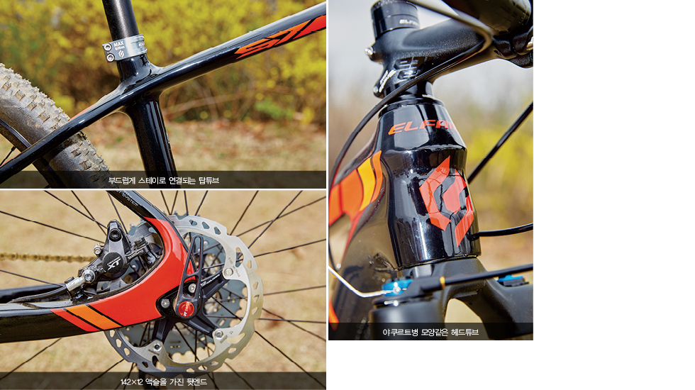

기어 케이블은 인터널 시스템을 사용하고 있는 반면에 브레이크 라인은 프레임 밖으로 나와 있다. BB도 나사선 방식을 사용한다. 프레스핏 BB방식과 브레이크 라인도 인터널 시스템이 흔한 요즘이지만 이런 방식이 정비 및 관리면에서는 매우 편리할 수 있다. 뒷바퀴 허브축 넓이는 142mm로 요즘 나오는 부스트 방식은 아니다.
프레임의 눈에 띄는 부분은 다운 튜브에 있는데, 다각형 형태로 만들어 프레임의 강성을 높였다. 탑튜브는 직선으로 점점 얇아지다가 스테이로 곧장 연결되는데 얇게 뽑힌 시트스테이가 충격흡수에 도움을 줄 것으로 보인다. 반대로 굵게 위아래로 연결된 체인스테이는 페달링을 돕고 뒤틀림을 방지하는 역할을 한다.

싱글이 대세인 요즘이지만 엘파마는 1단부터 3단까지 다양하게 적용할 수 있도록 배려하였다. 앞변속기는 사이드스윙 시스템을 적용하고 있고, 다이렉트 마운트 타입으로 손쉽게 탈장착이 가능하게 만들었다. 시승 자전거에는 40/30/22T 3단 체인링에 11/40T 카세트가 장착되어 있었다. 구동계는 풀XT에 체인은 KMC X11 사용하고 있는데 골드체인이 포인트를 살려준다. 휠세트는 DT 스위스 스플라인 1700이 장착되었는데 시합을 뛰어도 손색없는 내구성이 좋은 휠셋이다.
