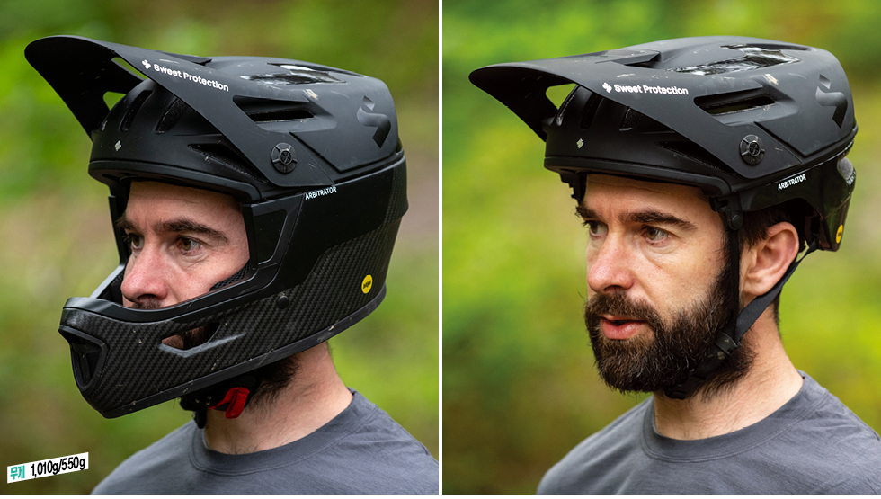

스위트 프로텍션 아비트레이터 269파운드
장점 : 스위트 프로텍션의 제품들은 안전과 보호성능을 위해 가격과 타협하지 않는다. 덕분에 가장 탄탄한 느낌을 주는 제품을 만든다. 블라인드 테스트에서는 늘 상위권을 차지할만하다. 턱 바의 라쳇 스타일 클로저는 리에뜨, 메트, 벨의 자석 버클보다 편안한다. 오픈 페이스 모드에서는 별도의 스트랩이 있다. 카본 재질의 턱은 러그와 로케이터 탭을 이용해 고정되는데 조립이 쉽지는 않지만 고정되면 안정적이다. 밉스(MIPS) 라이너를 적용하였고 이마에는 벤트를 적용했지만 오픈페이스 모드에서도 다소 땀이 난다.
단점  : 전반적인 무게가 제법 나간다. 풀페이스에서는 크게 무거운 편은 아니지만 거친 지형을 지날 때는 조절부를 보다 타이트하게 조여주어야 했다. 위아래 높이 조절이 다소 세밀하지 못한데, 뒤쪽에 있는 딱딱한 잠금 클립은 턱을 다시 붙일 때 상당한 힘을 필요로 한다. 그리고 라이딩 도중 턱을 분리하게 되면 상당한 부피를 차지하게 된다는 점도 있다.
