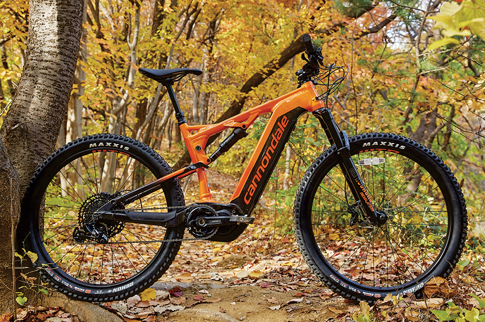

이번에 시승한 제품은 쿠조 네오 130에서도 넘버 2 모델이다. 2라는 것은 넘버원도 있고 넘버쓰리도 있다는 뜻. 유럽에는 넘버 4에 여성용 모델도 따로 존재한다. 현재 국내서 만나볼 수 있는 것은 넘버 2와 3이다. 2와 3의 가장 큰 차이는 포크의 등급과 구동계다. 모델 2는 락샥 레벌레이션 포크와 12단 NX 이글 구동계인 반면에 3은 락샥 섹터 포크에 11단 NX 구동계다. 이 차이점 이외에는 거의 동일한 구성이다. 시마노 스텝스 E8000 모터와 락샥 디럭스 R 서스펜션, WTB STX i29 림까지 동일한 스펙을 보인다.
프레임 디자인은 캐논데일의 일반 트레일 자전거인 하빗(구형모델)과 흡사하다. 링키지와 쇽이 탑튜브에 달려 있는 구조로 시트스테이 끝단에 피봇이 하나 더 있는 점만 다르다. 이 피봇이 있느냐 없느냐에 따라 페달링의 느낌과 체인의 장력까지 차이가 발생한다. eMTB에서는 페달링으로 인한 바빙이 큰 문제가 되지 않으므로 내구성이나 여러 가지를 고려한 링키지 방식으로 보인다.

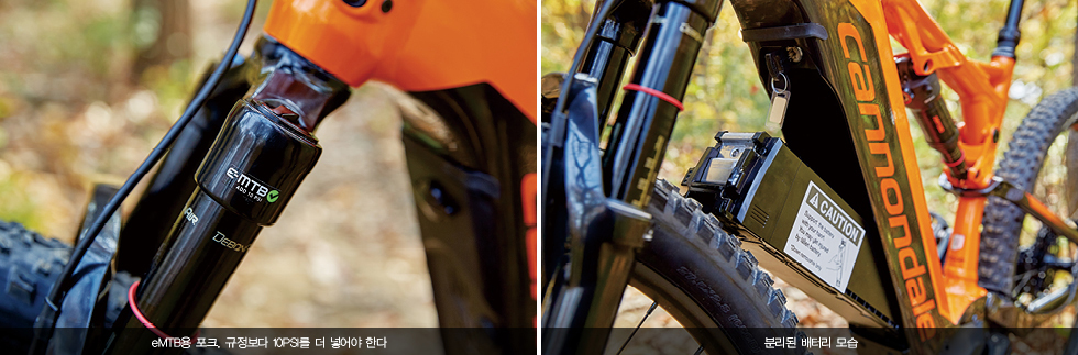

배터리는 다운튜브의 하단에서 삽입하는 방식으로 커버가 달려있어 밀봉이 되는 형태다. 커버는 손쉽게 열 수 있도록 했고, 배터리는 열쇠를 이용해야만 탈착이 가능하다. 커버만 열어서 배터리 부착상태로 직접 충전도 가능했다. 커버에는 커다란 파워버튼이 달려있어 커버를 열지 않고 쉽게 켜고 끌 수 있다. 캐논데일 측에서는 프레임에 물통 케이지를 장착 할 수 있다는 점도 어필하고 있다.

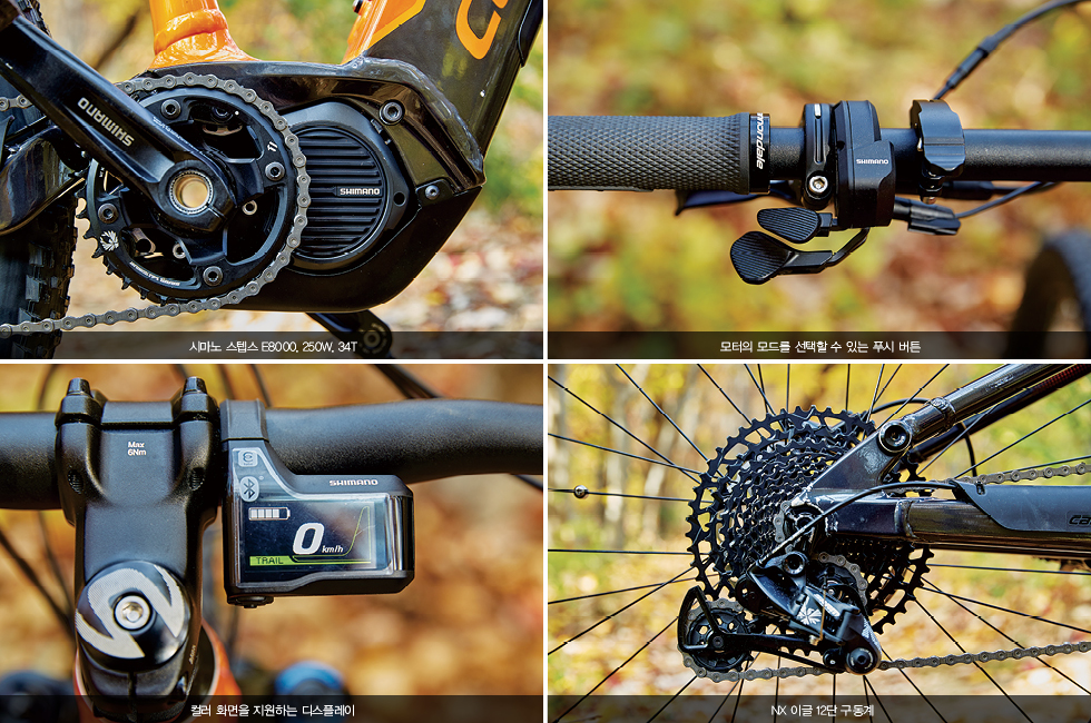

모테라가 공격적인 성격이라면 쿠조 네오 130은 장거리 주행을 위한 성격을 갖췄다. 앞뒤 130mm의 서스펜션, 27.5+ 타이어가 장착 된 휠, 시마노 스텝스 E8000 드라이브 유닛이 장착되어 있다. 업힐에서 E8000의 반응은 직관적이며 빠르다. 초반의 토크가 약간 넘친다고 생각할 정도지만 불안할 정도는 아니다. 급경사가 많은 국내에서 12단의 50T와 모터가 만나면 못 올라갈 곳이 없다. 이전 일반자전거로는 엄두도 못 내던 곳을 비교적 여유있게 올라갈 정도다.
모터의 모드를 선택할 수 있는 푸시 버튼은 시마노의 Di2 전자 변속기인 파이어볼트와 유사한 방식을 따른다. 쿠조 네오 130 2를 비롯해서 3에도 가변 시트포스트가 장착되어 있는데 M사이즈를 기준으로 125mm, L 이상은 150mm의 가변을 지녀 다양한 포지션 변경이 가능하다. 컬러 화면을 지원하는 디스플레이는 명확하고 간결한 정보를 보여주는데 핸들바의 아래에 위치하여 전복시 충격으로부터 보호한다.
서스펜션은 락샥 레벌레이션 RC 포크와 디럭스 R 쇽으로 무거운 자전거에도 불구하고 단단한 반응을 잃지 않고 접지력을 잘 유지하였다. 앞 포크는 e-MTB 버전으로 스티어러나 스텐션 튜브가 보강된 제품으로 일반 버전 보다 강성이 뛰어나다. 무게는 더 나가지만 향후 모든 eMTB에서는 전용 서스펜션을 사용할 것으로 예상한다.
앞 200mm와 뒤 180mm의 로터를 가진 시마노 MT520 브레이크는 나무랄 데가 없었다. 시마노에서 eMTB용으로 권장하는 제품으로 4피스톤의 강력한 힘이 무거운 자전거에 걸맞은 힘을 보인다. 보급형 제품임에도 업그레이드가 생각나지 않을 제품이다.
