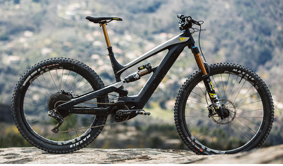

디코이의 풀카본 프레임은 기존 YT 자전거의 실루엣을 이어간다. 공격적인 엔듀로, 파크 스타일로 카프라의 모습이 연상된다. 165mm의 리어 트래블은 이미 입증된 V4L(버추얼 4 링크) 4바 링크 구조를 사용하고 있으며 튜브는 목적에 맞게 상당히 두툼하다. 특히 다운튜브가 상당한데 배터리를 내장하고 있기 때문이다.

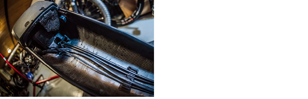

전체적으로 깔끔한 외관을 가지고 있으며 배터리를 떼어내면 내장 케이블이 보이는데 이는 케이블 작업에 상당히 용이하다. 체인스테이와 시트스테이 부분은 충분한 보호처리가 되어있다. 체인충격의 소음을 줄여줄 것으로 보인다.

▲디코이의 공격적인 지오메트리와 카본 프레임은 YT의 엔듀로 바이크 카프라를 연상시킨다
▲인터널 라우팅 라인은 작은 터널을 통해 이어지고, 설치가 아주 용이하다
