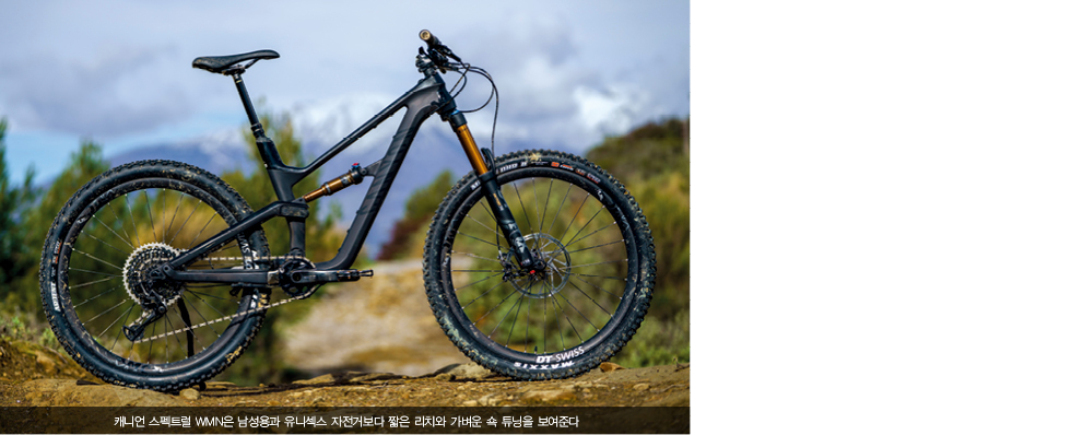

캐니언과 스페셜라이즈드는 피팅 시스템을 통해 데이터를 수집하였고, 좁은 어깨 등 평균 남성과 여성의 차이를 통계적으로 의미있게 수치를 제공하고 있다. 스페셜라이즈들은 남녀 모두 수용할 수 있도록 핵심 모델에 유니섹스 프레임 디자인을 적용하고 부품의 변화로 이를 커버할 수 있도록 했다. 캐니언은 남녀 모두 동일한 포지션으로 자전거를 탈 수 있도록 하기 위해 새로운 스펙트럼 WMN은 좀더 짧게 지오메트리를 만들었다. 남성용보다 폭넓은 사이즈 범위인 XS 혹은 2XS 까지도 제공되는 등 변화가 있었다.
