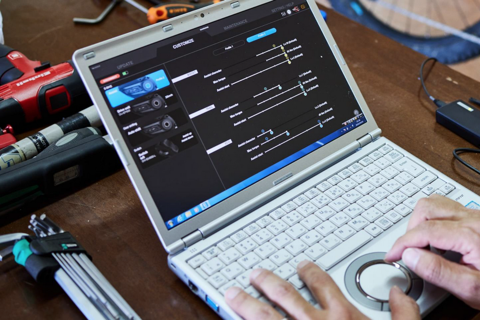

컴포트(COMFORT) 설정과 마찬가지로, 새로운 스포티브(SPORTIVE) 설정은 시마노 뒷 변속기 및 내부 허브 기어가 장착되어 있는 전기자전거 하고도 호환된다. 새로운 펌웨어를 설치하기 위해서는, 스마트 폰이나 태블릿 또는 연결 장치인 SM-PCE01 / SM-PCE02를 사용하는 PC를 통해 E-튜브 앱의 블루투스 기능을 사용할 수 있다.
