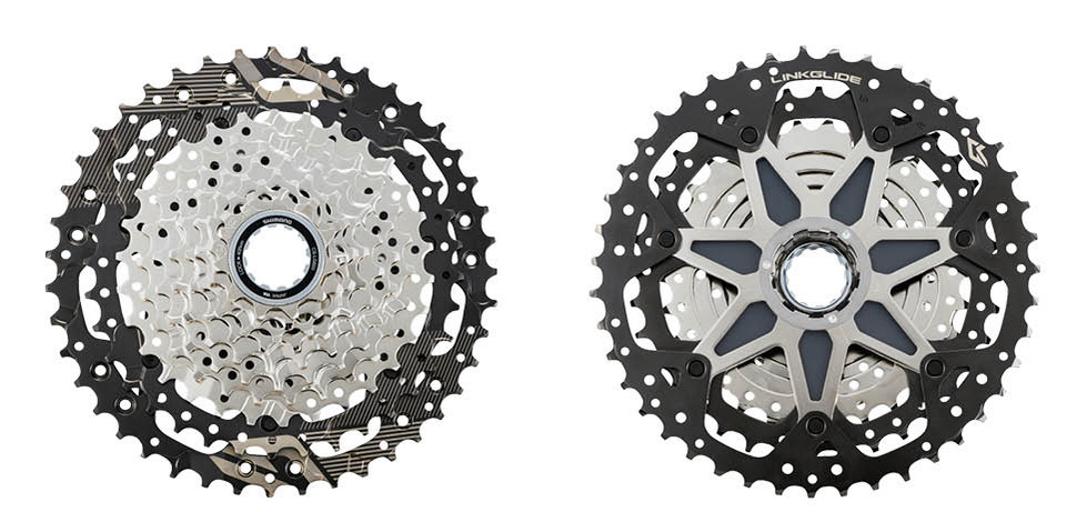

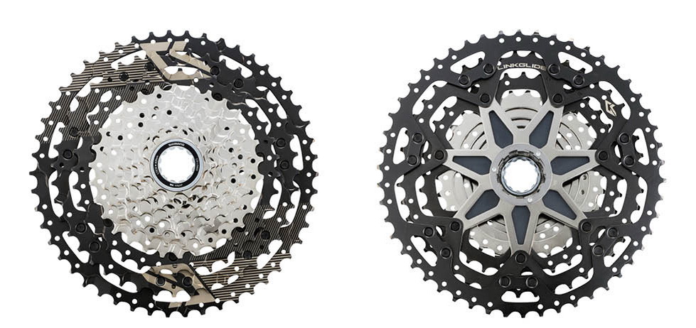

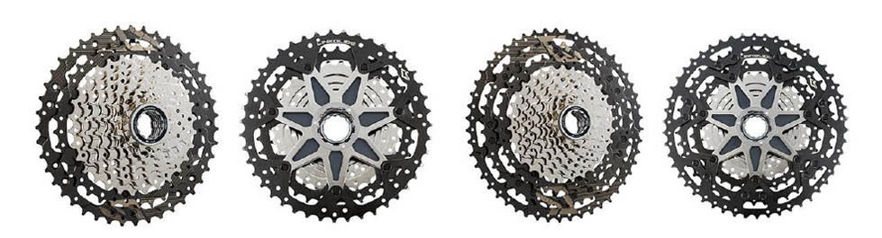

링크글라이드(LINKGLIDE) 카세트

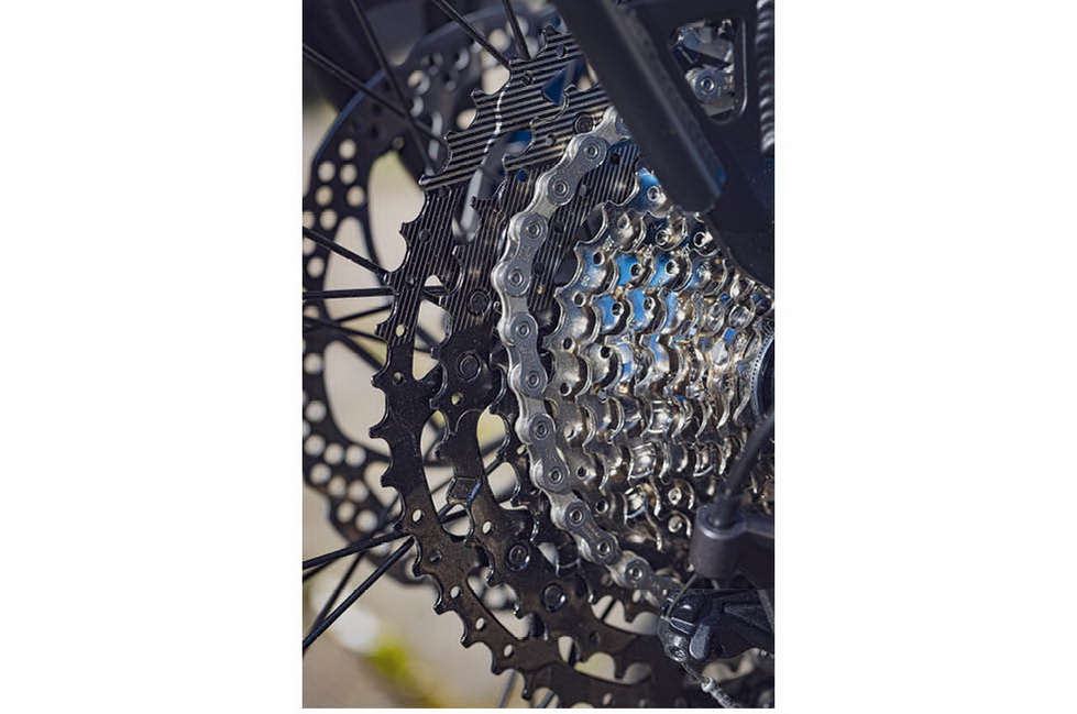

링크글라이드 카세트 톱니는 마모를 줄이기 위해 새로운 형태로 연마되어 있다. 톱니는 시간이 지남에 따라 가장 많이 저하되는 부분의 마모를 방지하기 위해, 더 견고하고 두꺼운 구조를 특징으로 한다. 또한 양방향으로 부드럽고 매끄러운 변속을 위해 상단 부위에는 새로운 모양의 프로파일로 되어 있다.
높은 내구성의 링크글라이드 카세트는 새로운 변속 게이트 디자인과 위치를 특징으로 하여, 체인이 스프라켓을 가로 지르면서, 부드럽게 위아래로 이동할 수 있다. 이 게이트는 더 나은 유동성과 더 부드러운 페달링 성능을 제공하면서, 변속 중 페달 충격이나 튀는 현상을 줄인다. 링크글라이드 카세트는 표준 HG 프리허브와 호환된다.
- CS-LG600-11
- 1x11단
- 11-50T
시마노 데오레(DEORE) 링크글라이드 카세트
- CS-LG600-10
- 1x10단
- 11-43T

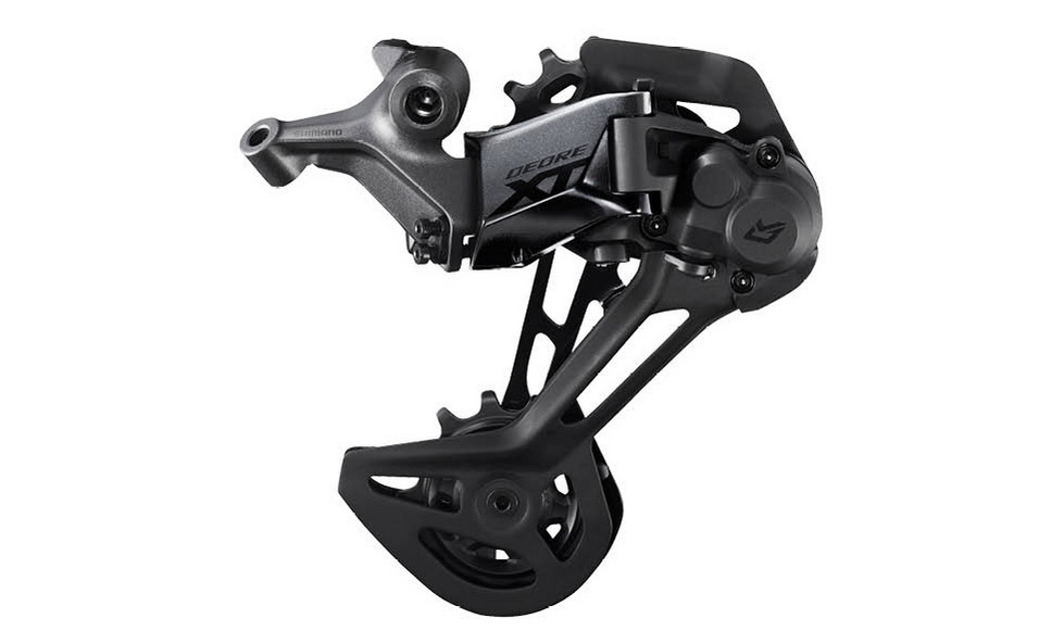

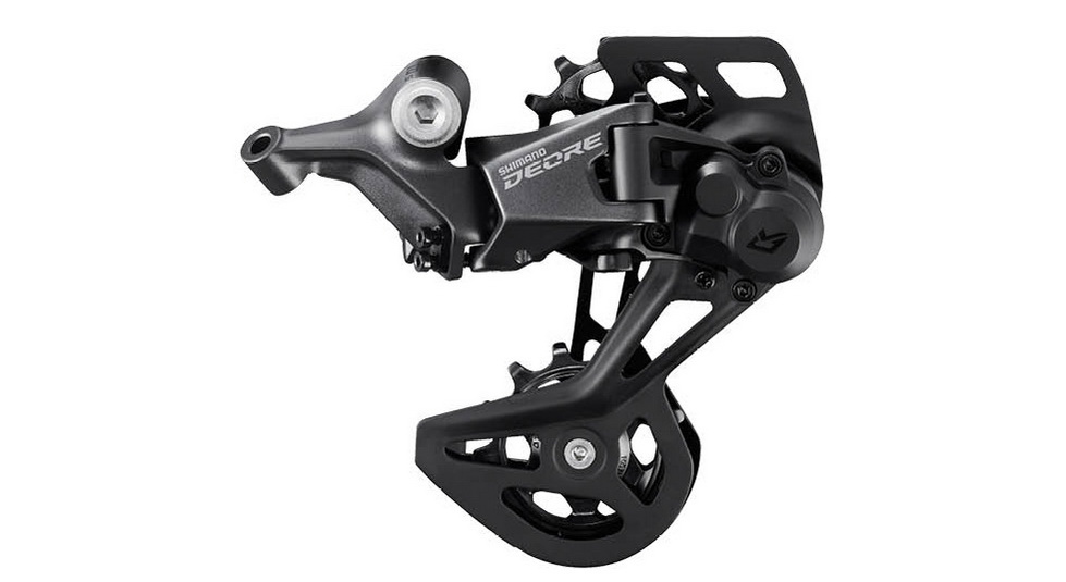

링크글라이드(LINKGLIDE) 뒷 변속기
새로운 링크글라이드 카세트를 수용하기 위해, 시마노의 큰 특징이라고 할 수 있는, 부드러운 변속 성능을 갖춘 새로운 데오레 XT 및 데오레(DEORE) 뒷 변속기를 제공한다. 링크글라이드 뒷 변속기는 시마노 쉐도우 RD+(SHIMANO SHADOW RD+) 로우 프로파일 디자인과 울퉁불퉁한 거친 지형에서 체인의 안정적인 움직임을 위한 클러치 메커니즘을 갖추고 있다.
시마노 _데오레 XT 링크글라이드 뒷 변속기
- RD-M8130-SGS
- 1x11단
- 쉐도우 RD+(SHADOW RD+)
- 체인 스테빌라이저 기술
시마노 데오레(DEORE) 링크글라이드 뒷 변속기
- RD-M5130-SGS
- 1x10단
- 체인 스테빌라이저 기술

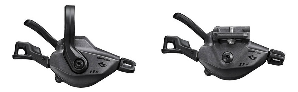

링크글라이드(LINKGLIDE) 변속 레버
새로운 변속 레버도 링크글라이드 시스템의 한 부분으로 포함된다. 데오레 XT 버전은 I-SPEC EV 나 클램프 밴드 옵션과 함께 제공되며, 데오레(DEORE) 10단 버전은 옵티컬 기어 디스플레이 옵션이 있는 클램프 밴드 전용으로 제공된다.
시마노 데오레 XT 링크글라이드 변속 레버
- 1x11단
- I-SPEC EV(SL-M8130-IR)
- 클램프 밴드(SL-M8130-R)
- 2-웨이 릴리즈
시마노 데오레 링크글라이드 변속 레버
- 1x10단
- SL-M5130-R10
- 클램프 밴드
- 옵티컬 기어 디스플레이
- 2-웨이 릴리즈
