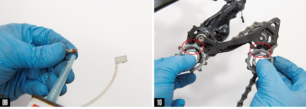

9. 재조립 시에는 볼트에 풀림 방지제를 도포해주는 것이 좋다.
10. 사진과 같이 풀리의 진행방향과 고정위치를 올바르게 조립하지 않을 경우 변속트러블의 원인이 되며 체인트러블로 인해 프레임 손상까지도 발생할 수 있다는 점을 명심하자.
