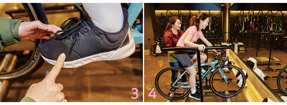

오늘의 본 주제로 돌아와 평롤러를 타 보자. 자전거는 밸런스가 좋아야한다. 롤러 트레이닝을 하면 케이던스는 물론 밸런스와 페달링 향상이 되고 자세교정에도 좋다. 자전거는 코어(몸 중심부 근육)가 강할수록 중심을 잡기가 쉽고, 안정적인 자세로 라이딩을 할 수 있다. 초보자는 운동화를 신고 연습하는 것이 좋다.
① 롤러를 처음 탄다면 운동화로 먼저 연습해보자. 평롤러의 가장 자리를 밟은 뒤, 안장에 앉는다.
② 발의 위치는 페달의 액슬(가운데)과 발의 뼈(중족골)가 일치하게 놓는다.
③ 제대로 페달을 밟았다면 모든 준비가 끝난 상태다.
④ 왼손은 핸들 탑을 잡고, 오른손은 바 또는 벽을 잡는다. 시선은 실제 내 자전거 앞바퀴와 롤러의 드럼을 보고 페달링을 시작한다.
⑤ 가속이 붙어야 밸런스가 잡힌다. 어느 정도 중심이 잡히면 바를 잡은 손을 1초, 2초씩 놓아본다. 동시에 손을 놓는 순간에 집중하며 중심을 잡아본다.
⑥ 완전히 밸런스가 잡히면 오른손을 핸들 탑으로 옮긴다. 손을 핸들로 옮길 때 무의식적으로 페달을 멈추곤 하는데, 자전거는 페달을 돌려야 넘어지지 않는다.
⑦ 오른손 놓기에 성공했다면, 반대쪽인 왼손도 연습한다.
⑧ 자전거는 밸런스 운동이기에, 양손 모두 연습해야 좋다. 왼손을 1초, 2초씩 놓아보며 밸런스를 잡는다.
⑨ 가속이 붙어야 중심이 잘 잡히므로 계속 페달링 한다. 밸런스가 잡히면 왼손을 핸들 탑으로 옮긴다.
⑩ 운동화로 롤러타기가 가능해지면, 다음 시간에는 클릿 슈즈를 이용해보기로 하자.
