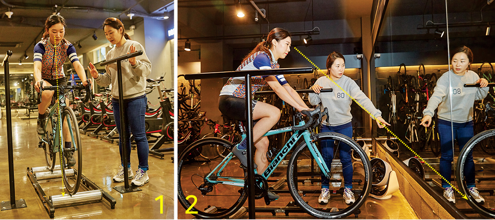

1. 시선 운동
시야를 넓히기 위해서 가장 처음 해야하는 연습은 ‘시선이동 운동’이다. 총 4개의 포인트를 차례대로 보며 페달링 한다.
❶ 롤러의 앞 드럼과 내 자전거의 앞바퀴를 본다.
❷ 약 45도 각도로 시선을 올려 거울에 비친 바퀴를 본다.
❸ 핸들 높이로 시선을 옮긴다.
❹ 가슴높이까지 시선을 옮긴다. 이때 내 자전거가 롤러의 어느 위치에 있는지 봐야한다.
✽시선은 아래위로 옮기지만 내가 실제 봐야하는 것은 내 자전거가 롤러의 어느 위치에 있는지 체크해야 하는 것이다. 어느 정도 익숙해지면 거울을 통해 내 뒤쪽 상황을 체크할 수 있게 될 것이다.
